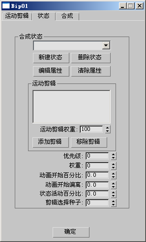

“状态”面板
“状态”面板上的控件可用来给 Biped 运动合成设置状态并把运动剪辑链接到状态。
界面
[合成状态下拉列表]
用于显示当前状态。从列表中选择要修改的状态。可通过编辑列表窗口中的文本来更改状态名称。
新建状态
创建一个新状态并添加到列表中。
默认名称是“剪辑状态”,并跟随一个可选数字。可通过编辑列表窗口中的文本来更改状态名称。
删除状态
删除当前状态。此操作无法撤销的。
编辑属性
用来修改当前状态。显示当前状态的“剪辑状态”对话框
清除属性
使状态返回到默认设置并从“运动剪辑”窗口中删除剪辑。
“运动剪辑”组
[运动剪辑窗口]
列出当前状态所使用的运动剪辑。
使用“添加剪辑”把剪辑与状态相关联起来。如果给一个状态指定了多个剪辑,那么 character studio 在合成过程中根据各自权重随机拾取剪辑。
运动剪辑权重
确定剪辑在合成过程中被选中的机会。范围从 0 到 1000。
在列表中突出剪辑,然后设置其权重。越高的权重意味着此剪辑被选中的可能性越大。
添加剪辑
显示“选择运动剪辑”对话框。突出一个剪辑并单击“确定”把它添加到当前状态中。
移除剪辑
从当前状态中删除突出显示的剪辑。
优先级
给当前状态设置优先顺序。范围从 0 到 1000。
如果根据状态属性有多个状态具有激活资格,character studio 会首先使用优先顺序较高的剪辑。如果多个状态具有相同的优先属性,那么首先播放具有较高权重的状态。
权重
给状态指定一个权重值。
如果两个状态具有相同的优先顺序,那么在随机选择中首先考虑具有较高权重的状态。
动画开始百分比
指定当状态处于活动时在何处播放剪辑动画。
默认值是 0,此时一旦状态活动,动画就开始播放。如果是 66,一旦状态转为活动时,动画就从三分之二处开始播放。也可通过指定非 0 的“动画开始偏离”值来确定动画播放的随机位置。
动画开始偏离
可通过指定非 0 的动画起点偏离值来随机化动画的开始位置。范围从 0.0 至 1.0。
状态活动百分比
指定状态需要的时间百分比,在此时间间隔内状态是有效的并可以被选中。范围从 0 到 100。默认值为 50。
剪辑选择种子
更改随机选择如何发生。
如果此值保持不变,确保为此状态获得相同的随机选择。
