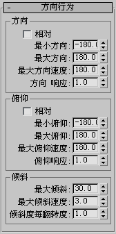

界面
“方向”组

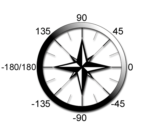

使用这些控制可以影响代理如何在垂直轴上转向。默认情况下,方向是绝对方向,0 表示世界坐标的正 X 轴。-90 表示负 Y 轴,90 表示正 Y 轴,180 或 -180 表示负 X 轴。
从顶部看到的绝对方向
例如,如果希望代理能够在正 X 轴和正 Y 轴之间转向,需要将“最大方向”设为 0,将“最小方向”设为 90。
还可以在“方向”行为生效时通过选中“相对”复选框,指定相对于代理方向的方向限制数值。
- 相对
- 打开此设置后,会在方向行为生效时,相对于代理方向应用“方向”设置。关闭此设置后,设置指的是绝对设置。默认设置为禁用。
- 最小方向
- 所允许的最小方向。此数值应低于“最大方向”值。默认设置为 180。范围从 -180 到 180。
- 最大方向
- 所允许的最大方向。此数值应高于“最小方向”值。默认设置为 180。范围从 -180 到 180。
- 最大方向速度
- 指定代理的方向每帧可以变化多少。此设置控制角速度加速和减速。默认设置为 180。
- 方向响应
- 确定前后朝向跟随对象前进方向的速度。值 1.0 表示最大响应度,因此会指出代理的前进方向(限制内),而较低值表示它的响应度比较低。默认设置为 1。范围从 0 到 1。
“俯仰”组
使用这些控制可以影响代理如何在左右轴上转向。
- 相对
- 打开此设置后,会在方向行为生效时,相对于代理俯仰方向应用“俯仰”设置。关闭此设置后,设置指的是绝对设置。默认设置为禁用。
- 最小俯仰
- 代理可以倾斜或下降的最小角度。此数值应低于“最大角度”值。默认设置为 -180。范围从 -180 到 180。
- 最大俯仰
- 代理可以倾斜或下降的最大角度。此数值应高于“最小角度”值。默认设置为 180。范围从 -180 到 180。
- 最大俯仰速度
- 指定代理的上下倾斜每帧可以变化多少。此设置控制角速度加速和减速。默认设置为 180。
- 俯仰响应
- 确定上下倾斜跟随对象前进方向的速度。值 1.0 表示最大响应度,因此会指出代理的前进方向(限制内),而较低值表示它的响应度比较低。默认设置为 1。范围从 0 到 1。
“倾斜”组
使用这些控制可以影响代理如何在内外轴上转向。倾斜主要是方向变化的结果。
- 最大倾斜
- 代理可以倾斜的最大角度。默认设置为 30.0。
- 最大倾斜速度
- 代理倾斜角度在每帧可以变化的最大角度。此设置控制角速度加速和减速。默认设置为 3.0。
- 每次翻转的倾斜度
- 作为当前帧的翻转角度的函数,代理将倾斜多少度。例如,如果每次翻转的倾斜度为 1,那么在特定帧中,代理将在它每翻转一度时倾斜一度。默认设置为 1.0。
