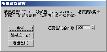

“随机放置难度”对话框
如果不使用“散布对象”对话框重叠,character studio 很难放置克隆的对象时,将会显示此对话框。该对话框中显示的文本显示了 character studio 尝试放置特定对象的次数,并询问您是否要重试。
界面
重试
单击此按钮可以强制重试 N 次,其中 N 在“还要尝试的次数”字段中设置。
跳过这一次
停止尝试放置当前对象,而继续放置下一个对象。
退出尝试
中止“生成位置”进程;将不会放置更多的对象。
