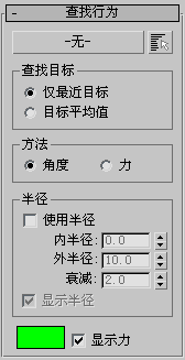

“查找行为”可以将任何对象指定为代理的静止或运动目标。在群组模拟期间代理会朝着目标移动,并在必要的时候进行翻转。
界面
[目标按钮]
指定单个目标。单击该按钮,然后在视口中点击目标对象。目标名称会出现在按钮上。在选择目标之前,标签显示为“无”。
如果使用“多个选择”选择了多个目标(请参见下一条),按钮上会出现“多个”字样。要查看哪些对象被指定为目标,单击多个选择按钮。
多个选择
打开选择对话框来指定多个目标。当拥有多个目标时,可以设置代理移向组中与之最近的目标,或计算目标的平均位置。
“查找对象”组
当行为使用多个目标时确定查找活动。
  • 仅最近目标 每个代理都查找指定目标中最近的目标。使用此项让代理指定一个朝不同方向移动的单个查找行为。
  • 目标平均值 所有代理都朝通过平均所有目标的位置确定的那个公共点移动。
方法组
确定受行为影响的代理方向是按角度方法计算还是按力量方法计算。
  • 角度(默认设置。)根据代理当前方向和其需要采取的方向之间的角度,将力应用到代理上,以便直接移向目标。
    当代理从目标移开时,力量最大,需要转向。当代理直接靠近目标时,力量很小,几乎为零。
  • 总是直接向目标施加一个力。力的大小恒定。
“半径”组
仅当代理处在离目标指定的距离内时,才可以使用可选的半径设置来激活“查找”行为。“查找”行为的相对强度从超出外径的 0% 到在内径上的 100%。
使用半径
此选项打开时,“查找”行为只应用到离目标的距离小于外径的代理上。默认设置为禁用。
内半径
离开目标的距离,在此距离“查找”以全强度应用。默认设置为 0.0。
外半径
离开目标的距离,在此距离“查找”开始应用。默认设置为 10.0。
衰减
默认设置为 2.0。
显示半径
当力处于活动状态时,就会显示半径。
[查找矢量色样]
显示在解决方案期间用来画“查找”力向量的颜色。单击此框可选择不同的颜色。默认情况下为绿色。
显示力 启用后,可以在模拟解算时将“查找行为”对代理施加的力作为矢量在视口中进行绘制。如果启用了“使用半径”,则当力处于活动状态时,同时将显示半径。
