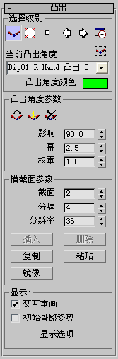

凸出子对象级别的控件位于“凸出”卷展栏中。
默认情况下,Physique 创建链接时,可以在“体形”模式姿势中创建一个凸出角度。凸出模型时,只需要一个附加的凸出角度。如若需要,可以创建多个凸出角度,以供进一步控制时使用。
无法删除默认的凸出角度。
例如,如果已经将关节的凸出角度设置为 90 度,则“影响”值为 40 时,表示旋转关节达到 50 度(90 减 40)或 130 度(90 加 40)时,凸出效果开始出现。
要从一个链接中复制和粘贴所有凸出角度,请从“当前凸出角度”下拉列表中选择“整个链接”,然后单击“复制”。选择相对的链接,并单击“粘贴”。此后,单击“镜像”,以便镜像粘贴后的链接参数。
