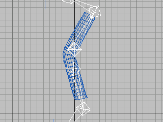

使用 Physique 添加蒙皮的骨骼可以是 3ds Max 层次、一个层次中的骨骼、非层次中的骨骼或样条线。Physique 基于骨骼 的相对位置或层次中的链接使蒙皮变形。尤其需要注意的是,其运用每一链接的长度和两个连接在一起的链接之间的角度;同时其也能运用链接的比例。
骨骼层次也可以是一个定义行为和层次的 3ds Max 系统对象。有两种对象对 Physique 特别有用:

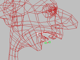

对于面部动画或非 Biped 角色来说,骨骼尤为重要,例如带有活动嘴唇的脸部。

除了 Biped 以及 3ds Max 骨骼之外,Physique 也支持使用样条线和 NURBS 曲线来进行网格变形。通过在样条线上制作顶点的动画,您可以制作网格动画。您能够在面部动画中使用此技术,也可以用来变形任何的网格。
要用样条线来控制网格,请执行以下操作:
“浮动骨骼”卷展栏上,单击“添加”并在视口中选取样条线。
