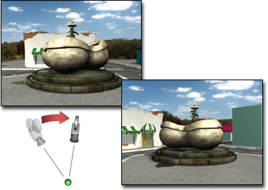

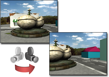

使用“环游摄影机”可围绕目标旋转摄影机。使用“摇移摄影机”可围绕摄影机旋转目标。

要摇移摄影机,请执行以下操作:
- 激活“摄影机”视口。
- 单击
(摇移摄影机)。 该按钮处于启用状态时将高亮显示。
- 拖动以围绕摄影机旋转视图。
- 拖动可使用世界 X 轴和 Y 轴自由旋转视图。
- 按 Shift 键,然后水平拖动,可将视图旋转锁定为围绕世界 Y 轴。从而将产生水平摇移。
- 按 Shift 键,然后垂直拖动,可将旋转锁定为围绕世界 X 轴。从而将产生垂直摇移。
- 按下 Esc 键或者右键单击可关闭该按钮。
要环游摄影机,请执行以下操作:
- 激活“摄影机”视口。
- 单击
(环游摄影机)。
- 拖动可围绕目标旋转视图。
- 按 Shift 键,然后水平拖动,可将视图旋转锁定为围绕世界 Y 轴。从而将产生水平环游。
- 按 Shift 键,然后垂直拖动,可将旋转锁定为围绕世界 X 轴。从而将产生垂直环游。

环游摄影机
使目标摄影机围绕其目标旋转。自由摄影机使用不可见的目标,其设置为在摄影机“参数”卷展栏中指定的目标距离。
摇移摄影机
使目标围绕其目标摄影机旋转。对于自由摄影机,将围绕局部轴旋转摄影机。
