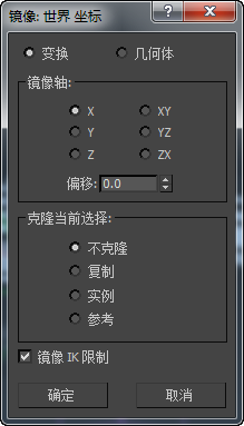

“镜像”对话框使用当前参考坐标系,如同其名称所反映的那样。例如,如果将“参考坐标系”设置为“局部”,则该对话框就命名为“镜像:局部坐标”。有一个例外是:如果将“参考坐标系”设置为“视图”,则“镜像”使用“屏幕”坐标。
在“镜像”对话框中调整各种设置时,可在视口中看到结果。

该对话框的标题栏显示当前正在使用的坐标系。

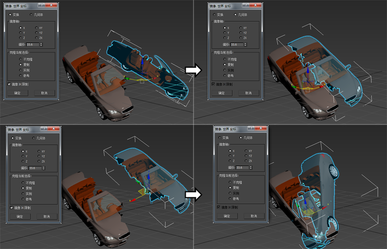

在下图中,首先通过“变换”选项(左上)和“几何体”选项(右上)在世界坐标系中镜像、克隆和偏移汽车。该图的下半部分使用局部坐标系描绘了相同的过程。
确定由“镜像”功能创建的副本的类型。
如果对镜像操作设置动画,则镜像将生成“缩放”关键点。如果将“偏移”设置为 0.0 以外的值,则镜像还生成“位置”关键点。
当围绕一个轴镜像几何体时,会导致镜像 IK 约束(与几何体一起镜像)。如果不希望 IK 约束受“镜像”命令的影响,请禁用此选项。
IK 所使用的末端效应器不会受“镜像”命令的影响。要成功镜像 IK 层次,首先要删除末断效应器:转到“运动”面板 “IK 控制器参数”卷展栏
“末端效应器”组,然后在“位置”下,单击“删除”按钮。镜像操作之后,请使用同一面板中的工具创建新的末端效应器。
