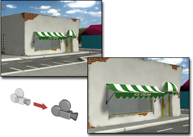

推拉摄影机
自由摄影机沿着其深度轴,朝着镜头所指的方向移动。与目标摄影机不同,无论您推拉多远,自由摄影机的目标距离仍然保持固定。

推拉摄影机
只将摄影机移向或移离其目标。如果移过目标,摄影机将翻转 180 度并且移离其目标。
