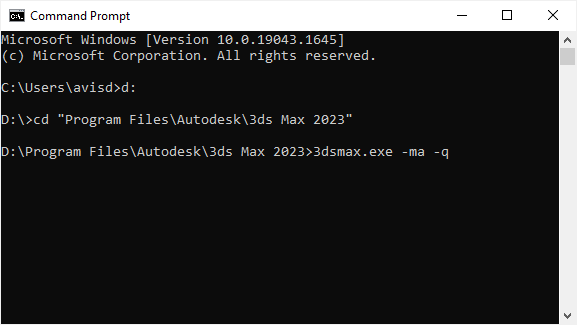

打开“命令提示”窗口(
“开始”
“运行”)。
导航到 3ds Max 根目录。
键入
3dsmax
以启动程序。
可以使用命令行开关更改不同的设置。
