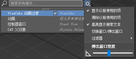

默认情况下,当您打开搜索时,搜索将显示您最近使用的 5 项,并且当您开始键入时,系统将会过滤结果以匹配您键入的搜索字符串。您可以使用搜索设置
(请参见下面的搜索设置)中的“清除以前使用的项”选项配置存储的默认值。

搜索设置
齿轮图标,展开搜索设置。
