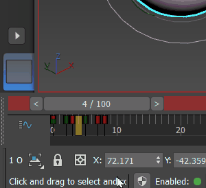

轨迹栏提供了显示帧数(或相应的显示单位)的时间线。这为用于移动、复制和删除关键点,以及更改关键点属性的轨迹视图提供了一种便捷的替代方式。选择一个对象,以在轨迹栏上查看其动画关键点。轨迹栏还可以显示多个选定对象的关键点。
可以对轨迹栏进行浮动和停靠操作,以自定义工作区。
显示的关键点使用颜色编码,因此您可以轻松确定该帧上存在哪种关键点。位置、旋转和缩放关键点分别是红色、绿色和蓝色。不可变换的关键点,如修改器参数,是灰色。可以在“自定义用户界面”对话框中自定义颜色,具体情况取决于关键点的选定/未选定状态。帧指示器是以蓝色显示的类似指示栏。
轨迹栏上的关键点可以显示所选对象任意数量的以设置动画的参数。变换、修改器和已设置动画的材质参数都在特定的帧上拥有关键点。

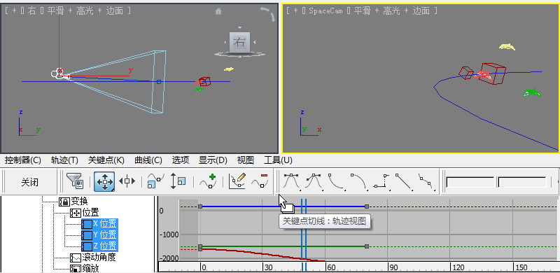

可以展开轨迹栏,以显示曲线。单击位于轨迹栏左端的 (打开迷你曲线编辑器)。将用控制器和关键点窗口,以及“轨迹视图”工具栏替换时间滑块和轨迹栏。通过在菜单栏和工具栏之间拖动边框(在空工具栏区域中执行此操作),可以调整轨迹栏窗口的大小。
显示曲线的轨迹栏
要关闭“迷你曲线编辑器”,请单击窗口左侧的“关闭”按钮。
打开和关闭“迷你曲线编辑器”。
