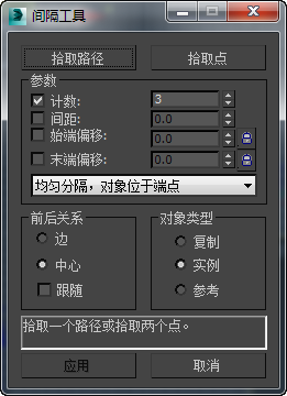

- 在“间隔工具”对话框中,单击“拾取路径”或“拾取点”来指定路径。
如果单击“拾取路径”,请从场景中选择要用作路径的样条线。
如果单击“拾取点”,请拾取一个起点和一个终点,以定义一条样条线作为路径。使用完“间隔工具”后,3ds Max 会删除此样条线。
- 从“参数”列表中选择间隔选项。
可用于“计数”、“间隔”、“始端偏移”和“末端偏移”的参数取决于所选择的间隔选项。
- 通过设置“计数”的值,指定要分布的对象数量。
- 根据所选择的间隔选项,调整间隔和偏移。
- 在“前后关系”下,选择“边”以指定通过各对象边界框的相对边确定间隔,或选择“中心”以指定通过各对象边界框的中心确定间隔。
- 如果要将分布对象的轴点与样条线的切线对齐,请启用“跟随”。
- 在“对象类型”下,选择要输出的对象类型(副本、实例或参考)。
- 单击“应用”。

“参数”组
- 计数
要分布的对象的数量。
- 间距
指定对象之间的间距(以单位计)。3ds Max 会根据您选择的是“边”还是“中心”来确定此间隔。
- 始端偏移
指定距路径始端偏移的单位数量。单击锁定图标,可针对间隔值锁定始端偏移值并保持该数量。
- 末端偏移
指定距路径末端偏移的单位数量。单击锁定图标,可针对间隔值锁定末端偏移值并保持该数量。
- 分布下拉列表
此列表包含许多沿路径分布对象方式的选项,如下所示:
自由中心 从路径起始点到结束点沿直线等距分布对象。样条线或一对点可定义路径。您可以指定对象数量和间隔。
均匀分隔,对象位于端点 沿样条线分布对象。对象组以样条线的中间为中心。间隔工具根据您指定的对象数量均匀地填充样条线,并确定对象之间的间隔。如果您指定了多个对象,则在样条线的端点始终存在对象。
居中,指定间距 沿路径分布对象。对象组以路径的中间为中心。使用您指定的间隔量,间隔工具尝试沿路径长度尽可能多地将对象均匀填充路径。路径端点是否有对象取决于路径长度以及您提供的间隔。
末端偏移 沿直线分布指定数量的对象。对象从您指定的偏移距离处开始分布。此距离是从样条线的端点到其起点,或者从一对点的第二个点到第一个点。也可以指定对象之间的间隔。
末端偏移,均匀分隔 在样条线或一对点的始端与指定末端偏移处之间分布指定数量的对象。3ds Max 始终将对象放置在末端或其偏移处。如果您指定了多个对象,则在始端始终放有对象。间隔工具尝试在末端偏移与始端之间将对象均匀地填充该距离。
末端偏移,指定间距 从末端或其偏移处开始,朝样条线或一对点的始端分布对象。3ds Max 始终将对象放置在末端或其偏移处。您可以指定对象之间的间隔以及距末端的偏移。间隔工具尝试在末端或其偏移与始端之间尽可能多地将对象均匀填充该距离。在始端并非始终放有对象。
始端偏移 沿直线分布指定数量的对象。对象从您指定的偏移距离处开始分布。此距离是从样条线的始端到其端点,或者从一对点的第一个点到第二个点。也可以指定对象之间的间隔。
始端偏移,均匀分隔 在样条线或一对点的末端与指定始端偏移处之间分布指定数量的对象。3ds Max 始终将对象放置在始端或其偏移处。如果您指定了多个对象,则在末端始终放有对象。间隔工具尝试在始端或其偏移与末端之间将对象均匀地填充该距离。
始端偏移,指定间距 从始端开始,朝样条线或一对点的末端分布对象。3ds Max 始终将对象放置在始端或其偏移处。您可以指定对象之间的间隔以及距始端的偏移。间隔工具尝试在始端或其偏移与末端之间尽可能多地将对象均匀填充该距离。在末端并非始终放有对象。
指定偏移和间距 沿样条线或在一对点之间分布尽可能多的等距对象。您可以指定对象之间的间隔。如果指定距始端和末端的偏移,则 3ds Max 会在这两个偏移处之间分布等距对象。在始端和末端并非始终放有对象。
指定偏移,均匀分隔 沿样条线或在一对点之间分布指定数量的对象。如果您指定一个对象,3ds Max 会将其放置在路径的中央。如果指定一个以上的对象,则 3ds Max 总是会在始端偏移和末端偏移处放置对象。如果指定两个以上的对象,则 3ds Max 会在上述偏移处之间均匀分布对象。
从末端间隔,无限的 从样条线或一对点的末端朝始端沿直线分布指定数量的对象。您可以指定对象之间的间隔。3ds Max 会锁定末端偏移,使其与间隔相同。
从末端间隔,指定数量 从末端开始,朝样条线或一对点的始端分布指定数量的对象。间隔工具根据对象数量以及样条线长度或一对点之间的距离来确定对象之间的间距。3ds Max 会锁定末端偏移,使其与间隔相同。
从末端间隔,指定间距 从末端开始,朝样条线或一对点的始端分布尽可能多的等距对象。您可以指定对象之间的间隔。3ds Max 会锁定末端偏移,使其与间隔相同。
从始端间隔,无限的 从始端开始,朝样条线或一对点的末端沿直线分布指定数量的对象。您可以指定对象之间的间隔。3ds Max 会锁定始端偏移,使其与间隔相同。
从始端间隔,指定数量 从始端开始,朝样条线或一对点的末端分布指定数量的对象。间隔工具根据对象数量以及样条线长度或一对点之间的距离来确定对象之间的间距。3ds Max 会锁定始端偏移,使其与间隔相同。
从始端间隔,指定间距 从始端开始,朝样条线或一对点的末端分布尽可能多的等距对象。您可以指定对象之间的间隔。3ds Max 会锁定始端偏移,使其与间隔相同。
指定间距,匹配偏移 沿样条线或在一对点(及其偏移)之间分布尽可能多的等距对象。您可以指定间隔。3ds Max 会锁定始端和末端偏移,使其与间隔相同。
均匀分隔,没有对象位于端点 沿样条线或在一对点(及其偏移)之间分布指定数量的对象。间隔工具会确定对象之间的间隔。3ds Max 会锁定始端和末端偏移,使其与间隔相同。
“前后关系”组
1.边至边的间距
2.中心至中心的间距
边 使用此选项指定通过各对象边界框的相对边确定间隔。
- 中心 使用此选项指定通过各对象边界框的中心确定间隔。
- 跟随
启用此选项可将分布对象的轴点与样条线的切线对齐。
“对象类型”组
确定由间隔工具创建的副本的类型。默认设置为“副本”。您可以创建对象的副本、实例或参考。
- 副本 将选定对象的副本分布到指定位置。
- 实例 将选定对象的实例分布到指定位置。
- 参考 将选定对象的参考分布到指定位置。
