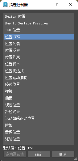

单击某个属性将显示“指定控制器”对话框,以便选择新的动画控制器并指定控制器。

导航“指定控制器”对话框
- 使用键盘箭头键在列表中移动。
- 双击控制器以应用它。您也可以高亮显示控制器并按 Enter 键,或选择一个控制器并单击“确定”。
- 如果希望控制器将其设置为用于所有指定变换(例如,“旋转”)参数的控制器,请选择“设为默认值”。单击“重置为默认控制器”,恢复原始默认值。
- 控制器列表
- 从可用的控制器列表中进行选择。“指定控制器”对话框列出了不同类型的控制器的子集,这些控制器的成员取决于您高亮显示的轨迹的类型。例如,对于旋转轨迹,只有“旋转”控制器可用。
