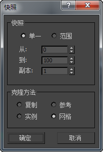

界面
“快照”组
- 单个:在当前帧克隆对象的几何体。
- 范围:在某个帧范围内沿轨迹克隆对象的几何体。使用“从”/“到”设置指定范围,并使用“副本”设置指定克隆数。
- 从/到
指定帧的范围以沿该轨迹放置克隆对象。
- 副本
指定要沿轨迹放置的克隆数。这些克隆对象将均匀地分布在该时间段内,但不一定沿路径跨越空间距离。
“克隆方法”组
- 副本:克隆选定对象的副本。
- 实例:克隆选定对象的实例。不适用于粒子系统。
- 参考:克隆选定对象的参考。不适用于粒子系统。
- 网格:在粒子系统之外创建网格几何体。适用于所有类型的粒子。
