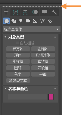

与窗口和其他元素类似,菜单可以浮动。要浮动菜单,请单击菜单上方的控制柄。浮动后,可以将菜单移动到屏幕上所需的位置,但不能将其停靠。要关闭浮动菜单,请单击右上角的 X。

双击控制柄可取消停靠元素,并将其恢复为先前的大小(和位置)。当拖动取消停靠的对话框时,它将保持其当前大小。
