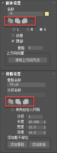

复制和粘贴装备部位
“复制”/“粘贴”/“镜像粘贴”按钮位于“设置”卷展栏上,适用于所有躯干部位。可以复制 CATRig 上的任何躯干部位,并将其粘贴到同一装备或不同装备上的同一类型的其他 CATRig。例如,可将复制的骨骼粘贴到其他骨骼,但不能粘贴到连接部。
“设置”卷展栏:“复制”、“粘贴”和“镜像粘贴”按钮
复制
单击并复制已做好粘贴准备的选定躯干部位的设置。如果复制缓冲区为空,或者包含不同类型的躯干部位的数据,该按钮是唯一的可用按钮。
粘贴
单击选定躯干部位,并将复制的躯干部位的设置应用到选定躯干部位。
镜像粘贴
单击选定躯干部位,并将复制的躯干部位的设置应用到选定躯干部位,同时镜像(翻转)粘贴的设置。
注: 在设置面装备以与姿势混合器功能配合使用时,“镜像粘贴”功能尤其重要。
