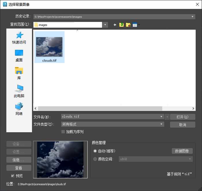

“选择背景图像”对话框
“选择背景图像”对话框可用于选择视口背景的文件或文件序列。

要选择视口背景图像,请执行以下操作:
  1. 激活想要设置图像的视口。
  2. 选择“视图”菜单 “视口背景”“视口背景”。
  3. 在所显示的对话框中的“背景源”下,单击“文件”。
  4. 在“查找范围”字段中,找到包含希望用于背景的文件的目录。
    注: “选择背景图像文件”对话框使用选择位图时所在的最后位置,而不是在“配置用户路径”对话框中定义的默认位图路径。
  5. 高亮显示文件列表窗口中的该文件名。
  6. 单击“打开”选择图像,然后关闭该对话框。
  7. 单击“确定”关闭“视口背景”对话框,并显示背景图像。

界面
历史记录
显示最近搜索过的目录列表。每次选择一个图像时,所使用的路径都作为最近使用的路径添加到历史记录列表的顶部。历史记录信息存储在 3dsmax.ini 文件中。
查找范围
打开一个导航窗口可浏览其他目录或驱动器。
转至上次访问的文件夹
单击可以返回上次浏览的文件夹。
向上一级
允许您在目录结构中向上移动一级。
新建文件夹
用于在此对话框中新建文件夹。
视图菜单
可以选择要在文件列表中显示的详细信息级别。
  • 缩略图:将目录内容作为缩略图显示,不显示详细信息。
  • 平铺:将目录内容显示为大图标,不显示详细信息。如果加宽该对话框,将按照此宽度进行平铺。
  • 小图标:将目录内容显示为小图标,按照宽度进行平铺,不显示详细信息。
  • 列表:显示目录内容,不显示详细信息。
  • 详细信息:显示目录内容,同时显示完整的详细信息,例如大小和日期。
[文件列表窗口]
以“视图”菜单指定的格式列出目录的内容。
提示: 选择“视图”菜单 “详细信息”后,将显示目录的内容,包括“名称”、“大小”、“类型”、“修改日期”以及“属性”。可以通过单击列标签基于这些列进行排序。
文件名
显示在列表中选定文件的文件名。
文件类型
显示可以显示的所有文件类型。此可以做为该列表的过滤器。
加载为序列
如果有多个文件具有相同的根名称并且以序列号结尾,则启用“加载为序列”会创建图像文件列表 (IFL)。默认设置为禁用。
每当您选择图像时,3ds Max 都会检查能否创建 IFL 序列。如果选定图像未生成一个列表,则此选项将不可用。
可以使用通配符过滤图像文件。启用“加载为序列”后,可以单击“设置”以配置 IFL 文件。
打开
选择高亮显示的文件,然后关闭该对话框。
取消
取消选择,然后关闭该对话框。
设备
可用于选择硬件输出设备,例如,数字视频录制器。该设备、其驱动程序及其 3ds Max 插件必须全部安装在系统上,才能使用该设备。
设置
如果启用“序列”,并且在目录中显示序列文件,则单击“设置”将显示“图像文件列表控制”对话框,用于创建 IFL 文件。

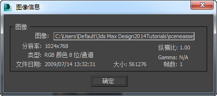

信息
显示有关该文件的扩展信息,例如帧速率、压缩质量、文件大小以及分辨率。此处信息取决于用文件类型保存的信息类型。
如果文件具有嵌入值,此对话框将显示该值。否则,将显示“N/A”。
