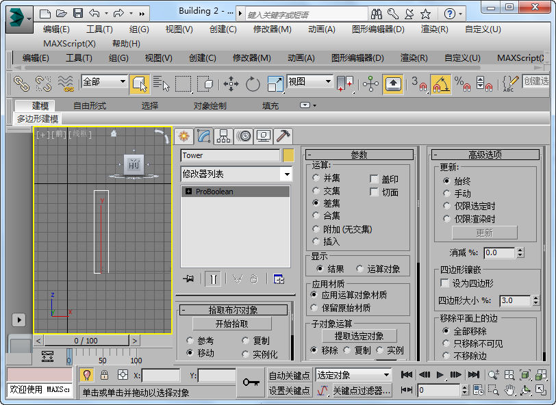

要调整“命令”面板在其固定停靠位置的大小,请向左或向右拖动它的边:
当处理诸如“ProBoolean”或“粒子流”等有很多控件的对象时,多个命令面板列将非常有用。
