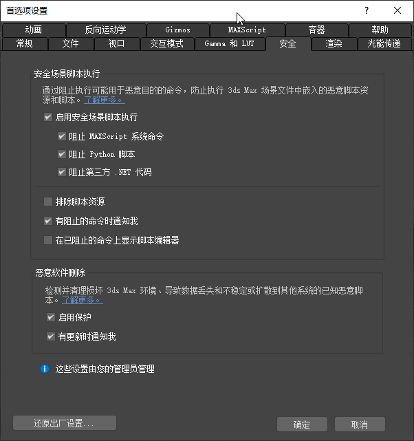

当通过注册表控制设置时,“首选项”对话框上会禁用该设置,并且会显示一个图标,指示该设置由系统管理员管理。
此示例注册表项将打开所有恶意软件删除选项:
[HKEY_LOCAL_MACHINE\SOFTWARE\Autodesk\3dsMax\24.0\Variables\MALWAREREMOVAL] "EnableMalwareRemoval"=dword:00000001 "DisplayUpdateNotification"=dword:00000001 "Owner"="*CADAdmin"
恶意软件删除被管理员锁定
