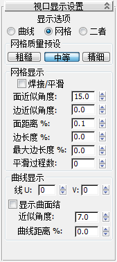

“视口显示设置”卷展栏
实体对象按程序定义,因此必须转换为网格对象以便在视口中显示。这些控件确定了软件执行此转换的方式。您可以指定不同的转换方法用于渲染或使用“视口显示”设置。
显示选项
选择“实体对象”在视口中的显示方式:

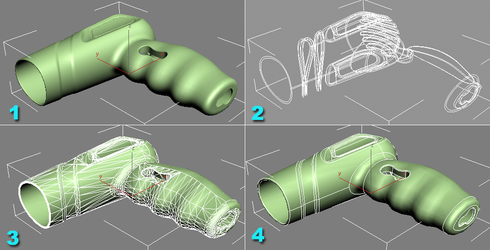

  • 曲线在明暗处理视口和线框视口中仅显示等参数曲线。
  • 网格在明暗处理视口和线框视口中仅显示多边形。
  • 二者在明暗处理视口中显示网格和在线框视口中显示边和等参数曲线。如果您激活明暗处理视口中的“边面”选项,则也可以在此模式下看到这些曲线。
明暗处理视口中的四种不同显示模式:
1. 禁用“边面”情况下的“网格”(或“二者”)显示
2. “曲线”显示
3. 启用“边面”情况下的“网格”显示(“粗糙”网格质量预设值)
4. 启用“边面”情况下的“二者”显示
网格质量预设
选择一个自动确定其余“视口显示”设置的总体设置。默认选择“粗糙”将以最快的交互速度提供足够的视口渲染质量。
  • 粗糙最低质量网格生成;生成最少的多边形。
  • 中等中等质量网格生成。
  • 精细最高质量网格生成;生成最多数量的多边形。

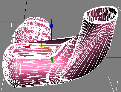

最大边长度%
任意网格边的最大长度。调整此设置可以获得一个不带又长又窄多边形的网格。该值用于控制显示网格的细分。默认值 0.0 会禁用此设置。
提示: 使用修改器使实体网格变形时,请设置“最大边长度”。使用 % 值为 2.0 或 3.0 可获得平滑变形。
使用“最大边长度”使吹风机弯曲。%=0.0(默认值)

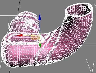

使用“最大边长度”使吹风机弯曲。%=3.0;多边形数越小产生的变形越平滑。
