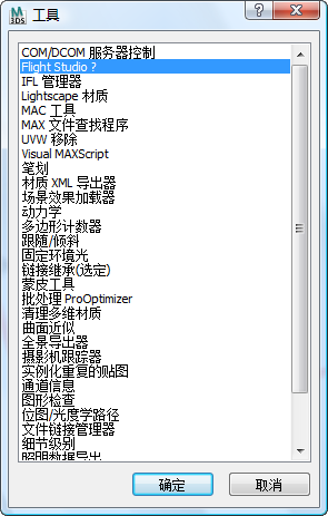

要访问 Flight Studio 工具,请执行以下操作:
  1. 在 “工具”面板上,单击“更多”按钮。
  2. 在“工具”对话框中,单击选择 Flight Studio,然后单击“确定”。
要在“工具”面板上提供访问 Flight Studio 的按钮,请执行以下操作:
  1. 在 “工具”面板上,单击 “配置按钮集”。
    3ds Max 会打开“配置按钮集”对话框。
  2. 如果需要,可增加“按钮总数”,这样不会覆盖现有工具按钮。
  3. 将 Flight Studio 项从左侧的“工具”列表中拖到右侧按钮组中的按钮上,然后单击“确定”。
