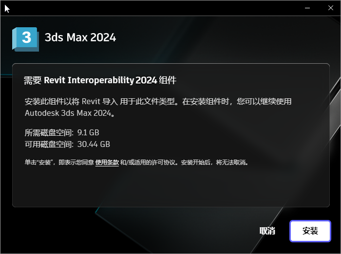

    如果系统尚未安装相应的互操作性组件,或者您安装的组件已过时,将会显示安装提示。
  3. 单击“安装”
    在安装过程中,您可以继续使用 3ds Max。
    安装完成后,您需要再次导入您的文件。
  4. 选择“文件”>“导入”,然后选择您的原始文件。
    将该文件导入到您的场景中。在安装期间,您可以继续使用 3ds Max。
  5. 安装完成后,重新导入文件。
