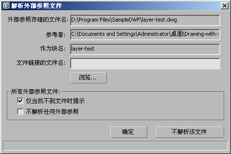

“解析外部参照文件”对话框
当 3ds Max 在附加的 DWG 文件中找不到所需的外部参照文件时会显示“解析外部参照文件”对话框。
界面
外部参照存储的文件名
显示附加绘图中存储的外部参照路径。
参照者
显示附加绘图的路径。
作为块名
显示附加绘图中块参照的名称。块名通常与外部参照名称相同,但是也可以不同。
文件链接的文件名
3ds Max 不能定位链接文件时,使用此字段输入另一个路径和文件名。3ds Max 验证该位置是否存在该文件,并在对话框的左下方报告其状态。
浏览
允许使用文件系统来查找链接的另一个文件。此方式是通过在“文件链接的文件名”字段中输入文件路径和名称来选择一个文件。
“所有外部参照文件”组
控制 3ds Max 是否以及如何解析文件链接中的外部参照。
仅当找不到文件时提示
使用此对话框所列位置中存储的文件名,按其出现的顺序搜索外部参照文件和附加绘图中文件链接中的所有无法解析的外部参照。
不解析任何外部参照
不解析此外部参照文件或附加绘图中文件链接中的其他任意无法解析的外部参照。然而,仍然要解析在启用“不解析任何外部参照”之前解析的文件链接中的所有外部参照。
确定
解析此外部参照文件。
不解析该文件
不解析此外部参照文件,但会提示文件链接中要解析的其他任意外部参照。
