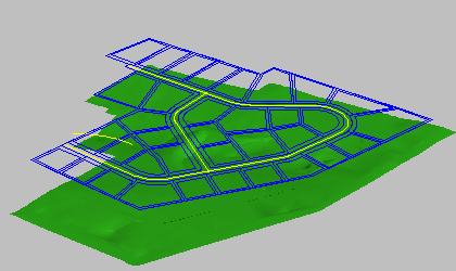

- “LandXML/DEM 模型导入”使您可以将土地开发数据导入 3ds Max 中。
- XML、DEM(数字高程模型)或 DDF 文件中的土木工程数据用于创建 3ds Max 模型。
- “LandXML/DEM 模型导入”对话框允许与 Autodesk 产品(如 Land Development Desktop 3、Land Development Desktop 2005、Civil 3D™ 和 CAiCE Visual PE)进行互操作。导入后,模型准备就绪,可实现高质量的照片级真实感渲染和动画。
LandXML 文件类型
使用“landxml/dem 模型导入”对话框可以导入三种文件类型:XML、DEM 和 DDF。
