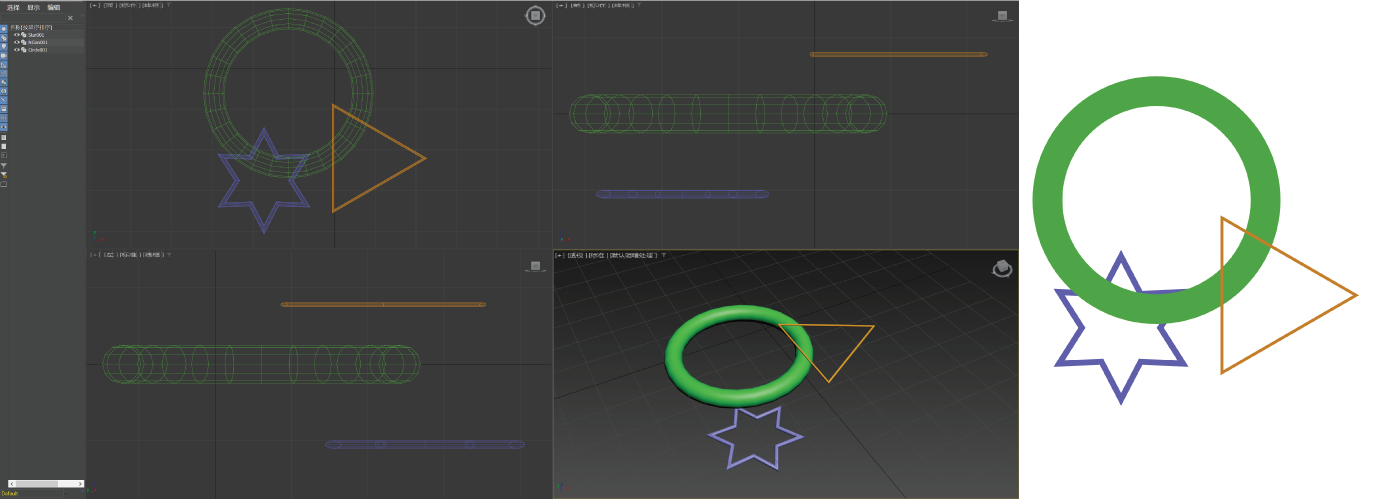

将可渲染导出为笔划
如果选中,则可渲染样条线厚度值将设置为 SVG 笔划宽度。笔划的颜色将设置为图形的连线颜色。

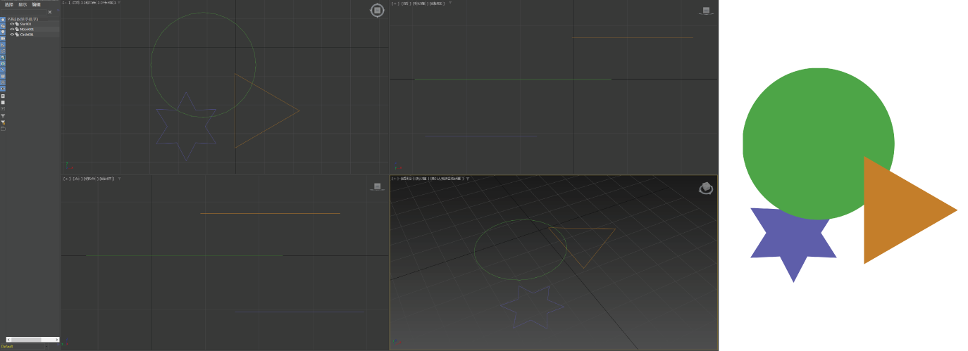

从连线颜色填充颜色
如果选中,图形将在 SVG 文件中表示为正在填充,并且连线颜色将用作填充的颜色。
无填充
如果选中,则图形将不会填充到 SVG 文件中,并且仅会导出向量数据。
