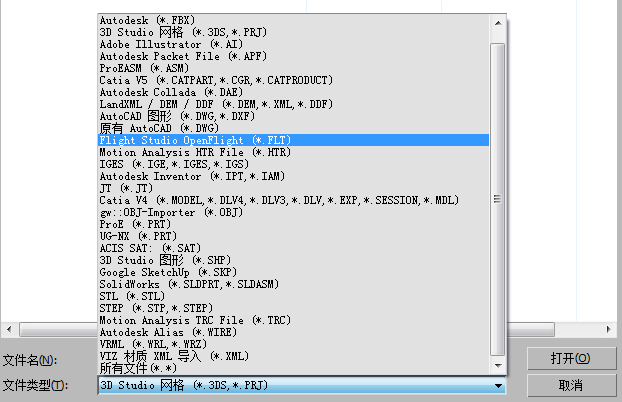

导入 OpenFlight (FLT) 文件
  1. 在 3ds Max 中选择“文件”菜单 “导入”。
  2. 在“导入”对话框中,使用“文件类型”下拉菜单将文件类型更改为 OpenFlight (*.FLT)。
  3. 选择要导入的文件,并单击“打开”。
    将导入 OpenFlight 文件,包括纹理、材质、几何体和外部参照。加载大文件时可能比较慢,请耐心等待。
注意: 3ds Max 支持将 OpenFlight 文件从版本 14.2 导入至版本 15.8。
