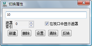

通过“切换属性”对话框,可以编辑选定“切换”节点的遮罩数据。
显示当前遮罩值。遮罩是一个字符串,只能包括 1 和 0。可以在该字段中输入一个新的遮罩值。
此微调器显示选择进行编辑的遮罩的索引。选定遮罩将根据“在视口中显示遮罩”复选框的状态,控制 3ds Max 中“切换”节点的子级的显示。
启用此选项时,3ds Max 视口中模型的显示对应于当前遮罩。
单击可将新遮罩添加到“切换”节点。最初,所有位均设置为零(0,禁用)。
单击可删除选定遮罩。具有更高索引的遮罩自动向下移动以填充空的索引位置。
单击以启用“切换”节点所有子级的显示。单击“设置”将所有遮罩位更改为一 (1)。
单击以禁用“切换”节点所有子级的显示。单击“清除”将所有遮罩位更改为零 (0)。
单击以切换遮罩中的每个位。每个先前为零的子级更改为一,且每个先前为一的子级更改为零。此操作将反转“切换”节点的子级显示。
