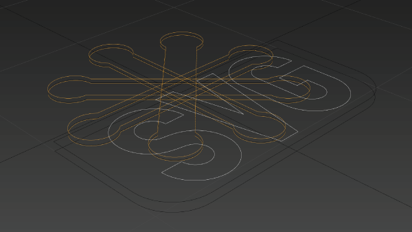

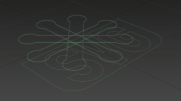

“图形选项”组
作为单个图形导入
如果选中,则所有导入的图形将附着到单个图形中。
W3C SVG 标识作为单个图形导入
作为多个图形导入

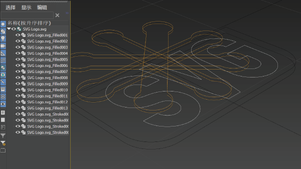

如果选中,则所有导入的图形都是独立的,并且其颜色(如果在 SVG 文件中指定)将用于设置连线颜色。
W3C SVG 标识作为多个图形导入
创建组
如果选中,则所有图形都将放置在一个组中,以便于放置在场景中。
W3C SVG 标识作为组导入

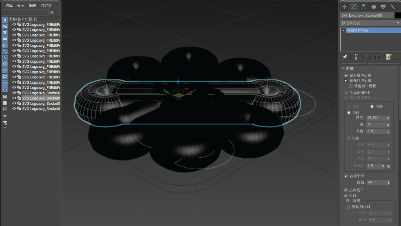

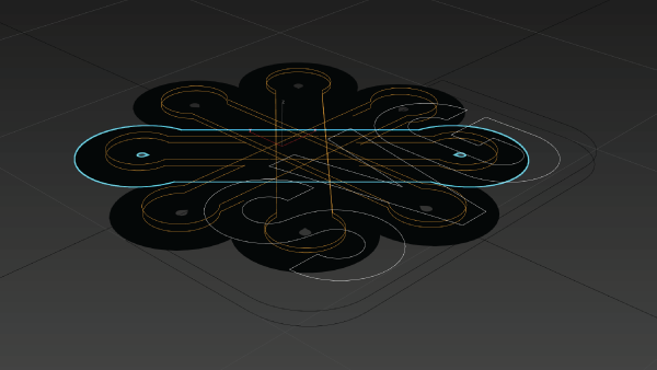

“笔划图形”组
作为可渲染样条线导入
如果选中,则具有笔划的 SVG 图形将解释为可渲染样条线。将遵循笔划的宽度和颜色。
W3C SVG 标识作为可渲染样条线导入
塌陷到可编辑多边形
如果选中,则笔划图形将转换为可编辑多边形。
展平
如果选中,则笔划图形将转换为平面可编辑多边形轮廓,而不是可渲染样条线中使用的标准径向横截面。如果有许多具有偏移的图形,这将非常有用,因为笔划不会与后续层相交。

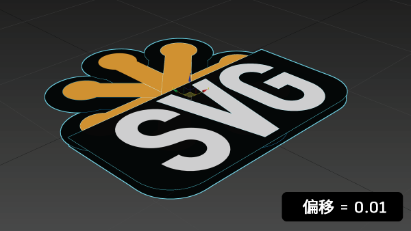

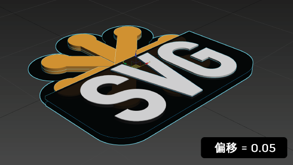

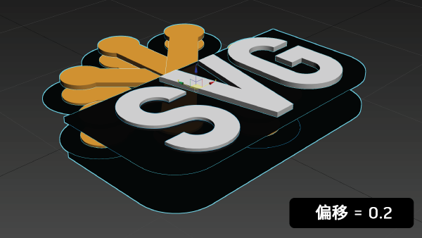

使用“挤出”填充图形
如果选中,填充的图形将添加具有指定高度的挤出修改器。
W3C SVG 标识导入时的挤出偏移为 0.01
W3C SVG 标识导入时的挤出偏移为 0.05
W3C SVG 标识导入时的挤出偏移为 0.2
数量
指定使用“使用‘挤出’填充图形”选项时挤出修改器的高度。

偏移层
如果选中,则图形将根据其层顺序在局部 Z 位置偏移指定的量。

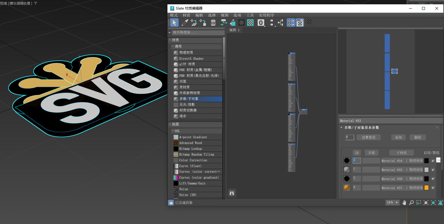

“材质选项”组
将颜色导入为材质
如果选中,则会创建一种材质,并指定使用 SVG 文件中的指定 RGB 值作为漫反射颜色。
重置
将所有设置重置为其默认值。
按照“Slate 材质编辑器”中的选项导入并显示 W3C SVG 标识
