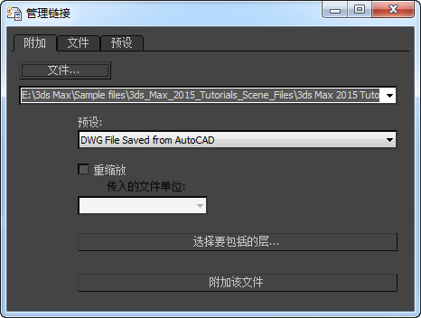

选择要链接的文件以及要使用的预设选项。

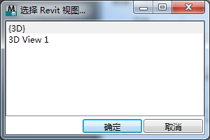

如果文件是具有多个摄影机的 RVT 文件,则“文件链接管理器”将提示您选择摄影机视图。
附加该文件之前,可以使用“Revit 视图”按钮(请参见下文)更改视图。也可以通过重新加载链接对其进行更改。
要链接到场景中的文件。可以在此字段中输入路径和名称,也可以使用下拉列表显示最近链接的十个文件的历史记录。
显示预设设置列表,附加文件是可以选用它们。该列表中的每个列表项表示唯一的附加和重新加载设置集合。可以在“管理链接”对话框的“预设”面板中创建其他预设。
(仅限 DWG/DXF 文件。)更改链接文件中几何体的比例以匹配 3ds Max 中的系统单位比例。打开“重缩放”时,可以指定链接文件中几何体的基本单位应该是什么。例如,如果链接文件中一条线长为 2 个单位,则可以指定这些单位为“文件单位”(下面)中列出的任何单位,如英寸、毫米或秒差距。
如果启用“重缩放”,并且您指定的单位与当前在 3ds Max 场景中设置的系统单位不同,则传入对象将相应地进行缩放。例如,如果在链接文件中一个门的测量值为 914 个单位,并且您指定毫米作为要转换的单位,则在 3ds Max 场景中门的测量值为 36 英寸。
单击“附加”后,此按钮将不再可用,但可以通过重新加载链接更改活动视图。
(仅限 DWG/DXF 文件。)显示“选择层”对话框,在其中可选择要从链接文件导入的层。
使用由“预设”列表中的预设(如果您选择了一个预设)指定的设置,将选定文件附加到场景中。
要取消“文件链接”操作,请按 Esc。在此过程中您可以随时按下此键。取消“文件链接”操作会移除按下 Esc 之前此过程已链接到场景中的每一个对象。
关闭“管理链接”对话框会取消您对“文件链接”设置所做的所有更改。
