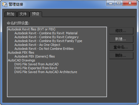

使您可以修改预设,或创建一个新预设。
列出所有现有预设。
根据文件类型的不同,打开“文件链接设置: DWG 文件”对话框或“文件链接设置: FBX 文件(RVT 或 FBX)”对话框。在该对话框中,可以更改所选预设的设置。
只有在列表中高亮显示预设后,“修改”才可用。
打开“新建设置预设”对话框,可在其中使用默认值创建新的预设。
只有在列表中未高亮显示任何预设的情况下,“新建”才可用。如果高亮显示预设,则该按钮变为“复制”。
打开“新键设置预设”对话框,可在其中创建具有与当前选定预设相同设置的新预设。
只有在列表中高亮显示预设的情况下,“复制”才可用。如果未高亮显示任何预设,则该按钮变为“新建”。
打开“重命名设置预设”对话框,可在其中更改高亮显示的预设的名称。
只有在列表中高亮显示预设的情况下,“重命名”才可用。
删除选定的预设。
只有在列表中高亮显示预设的情况下,“删除”才可用。
