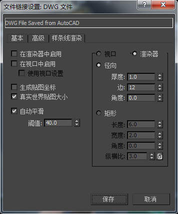

“文件链接设置: DWG 文件”对话框中的“样条线渲染”面板将控制链接 DWG 或 DXF 文件时形状在场景中的显示方式。您可以控制形状的外观、形状的平滑度、贴图坐标以及是否可以对它们进行渲染。
此面板上的控件在名称和操作方式上与样条线“渲染”卷展栏上的控件相同。这些设置的值将针对所有导入形状而设置。导入完成后,可以根据需要,针对每个对象更改这些设置。
启用该选项后,使用为渲染器设置的径向或矩形参数将图形渲染为 3D 网格。
启用该选项后,使用为渲染器设置的径向或矩形参数将图形作为 3D 网格显示在视口中。
用于设置不同的渲染参数,并显示“视口”设置所生成的网格。只有启用“在视口中启用”时,此选项才可用。
启用此项可应用贴图坐标。默认设置为禁用。
3ds Max 在 U 向维度和 V 向维度中生成贴图坐标。U 坐标围绕样条线包裹一次;V 坐标沿其长度贴图一次。平铺是使用应用材质的“平铺”参数所获得的。
控制应用于该对象的纹理贴图材质所使用的缩放方法。缩放值由位于应用材质的“坐标”卷展栏中的“使用真实世界比例”设置控制。默认设置为启用。
如果启用“自动平滑”,则使用其下方的“阈值”设置指定的阈值,自动平滑该样条线。“自动平滑”基于样条线分段之间的角度设置平滑。如果它们之间的角度小于阈值角度,则可以将任何两个相接的分段放到相同的平滑组中。
以度数为单位指定阈值角度。如果它们之间的角度小于阈值角度,则可以将任何两个相接的样条线分段放到相同的平滑组中。
将 3D 网格显示为圆柱形对象。
样条线分别在厚度 1.0 和 5.0 进行渲染
将样条线网格图形显示为矩形。
