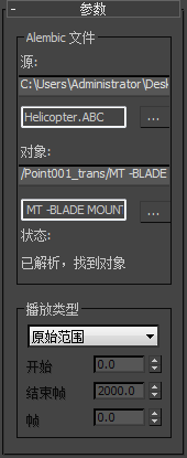

Alembic 对象设置将显示在“修改”面板和“运动”面板上。
“Alembic 文件”组
源
显示 ABC 文件的路径和名称。
[文件名字段]
显示 ABC 文件的名称。
您可以单击 以指定新的源文件(不推荐)。
对象
显示对象的名称和对象层次。(每个几何体节点都显示为其变换节点的子节点。这是所有 3ds Max 对象进行编码的方式,但通常在界面中不会显示。)
[对象名称字段]
显示对象的名称。
您可以单击 以指定其他对象。
状态
显示 ABC 文件和对象参考是否已得到解决。
“播放类型”组
“播放”下拉列表
用于选择如何处理 Alembic 文件中的动画。
  • 自定义范围 用于指定动画的开始帧和结束帧。
  • 自定义开始 用于指定动画的开始帧。
  • 原始范围(默认设置。)使用 Alembic 文件提供的动画范围。
  • 播放图表 通过设置“帧”值的动画来改变播放。
    选择此选项可启用“帧”字段。
    Alembic 逐帧存储数据动画。通过设置“帧”值的动画,您可以使用“曲线编辑器”调整动画曲线。
