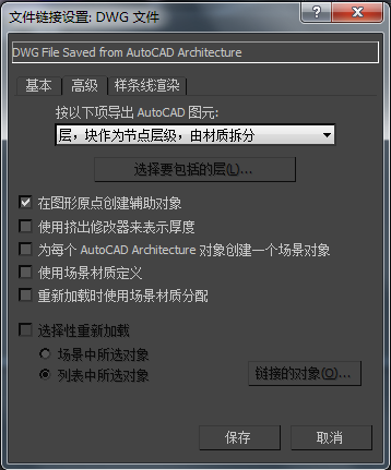

高级文件链接设置
当链接或重新加载 AutoCAD 图形时,“文件链接设置: DWG 文件”对话框的“高级”面板控制 3ds Max 如何导出 AutoCAD 基本体,并决定 3ds Max 是否使用场景材质定义。它也可以用于有选择性地重新加载场景,以便只重新加载特定对象,而不重新加载整个文件。

按以下项导出 AutoCAD 图元:
列出用于从链接的 DWG 文件导出对象的选项。此设置只有在修改预设时可用。
注: 此排序只应用于标准 AutoCAD 图元。特殊对象(如从 AutoCAD 建筑中的)的处理方式不同。
提示: 要获得最佳结果,应使用层、块作为节点层次 或实体、块作为节点层次 选项(特殊情况除外)。
下列六种选项可供选择:
  • 层、块作为节点层级 AutoCAD 图形中给定层上的链接对象不在块中时,在 3ds Max 中会合并到单个可编辑网格或可编辑样条线对象中。每个链接对象的名称都基于 AutoCAD 对象的层。链接对象名称有前缀“Layer:”,后面紧跟层名称。例如,在链接到 3ds Max 后,层 WALLS 上的所有 AutoCAD 对象都变成了名为 Layer:Walls 的“可编辑网格”的一部分。

选择要包括的层
显示“选择层”对话框,可用来选择要从链接文件导入的层。仅在重新加载链接文件时可用。
提示: 从链接中排除不必要的对象可以提高重新加载操作的性能。
在图形原点创建辅助对象
启用时,3ds Max 插入用户坐标系图标作为原点辅助对象。3ds Max 将该辅助对象放置在链接文件的世界坐标系原点。它是链接文件中所有几何体的参考点。完成附加后,选中辅助对象,这样可以轻松地移动、旋转或缩放刚刚添加到场景中的所有几何体。每个链接文件都有唯一的辅助对象。
此设置只有在修改预设时可用。

使用场景材质定义
启用时,3ds Max 检查当前场景,确定当前所用材质的名称是否与链接 DWG 文件中材质的名称完全相同。如果名称相匹配,“文件链接”将不转换图形材质,而是使用场景中定义的材质。
禁用该选项之后,“文件链接管理器”始终 使用 DWG 文件中定义的材质,并覆盖同名的场景材质,不考虑材质应用的对象类型。重新加载存储在 DWG 文件中的所有材质定义(即使使用选择性的重新加载)。如果在 3ds Max 中更改链接的材质,则重新加载后将丢失这些更改(如果开关处于禁用状态)。

重新加载时使用场景材质指定
启用时,在 3ds Max 场景中已为其指定材质的链接对象不会更改材质指定。无论材质是由“文件链接管理器”自动指定或是由用户手动指定都是这样。
禁用该选项之后,链接对象的材质指定与绘图相“一致”,因此这两者保持同步。

选择性重新加载
允许对链接文件执行部分重新加载。当了解链接文件中更改的内容,而且希望减少重新加载几何体所花费的时间时,可以使用部分重新加载。
可用选项如下显示:
  • 场景中所选对象 仅重新加载场景中当前已选中的对象。
  • 列表中所选对象 仅重新加载从命名列表中选择的对象。该列表通过单击“链接对象”定义。
链接的对象
允许仅重新加载从命名列表中选择的对象。该列表由链接到文件的对象创建。当单击“链接对象”时,会显示“选择链接对象”对话框。
