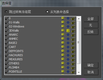

该对话框用于切换 DWG 文件层的包含/排除状态,并选择其他选项,如本主题中所述。
注: 单击层列表中行的任意位置,可以切换层的包含/排除状态。此对话框列出包含的层,其中层名称左边具有个复选标记。此包含层的列表为后续重新加载的链接文件进行了保留。为了提供信息,属性图标显示层属性的状态,但无法在此对话框中更改其状态。

- 跳过所有冻结层 排除链接文件中的所有冻结层。所有活动层均包括在内。
- 从列表中选择 可让您选择要包括/排除的各个活动层。
- [层列表]
- 列出所有层,并包含显示其状态的图标。层名前面的复选标记表示该层已选定。
- 所有
选择链接文件中的所有层。然后可以取消选择要排除的层。
- 无
取消选择链接文件中的所有层。然后可以从导入只选择要包含的层。
- 反转
反转链接文件中的当前层选择:选定层将被取消选择,而未选定的层将被选定。
