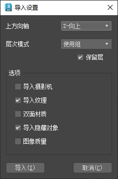

界面
  - 上方向轴
- 不同应用程序使用不同轴作为上方向轴。为要导入的文件选择相应的轴。默认设置为 Z - 上。
- 层次模式
- 对导入的对象进行分组。要保留分组,您可以使用 3ds Max 组或层。根据原始场景的组织,该组或层是嵌套结构。默认设置为“使用组”。
		  - 使用组:根据对象在导入的文件所属的组,将它们放置在 3ds Max 组中。
- 使用层:根据对象在导入的文件中所处的层,将它们放置在 3ds Max 中。
- 展平:不对对象进行分组,而是作为独立的 3ds Max 对象导入它们。
- 保留层
- 保留原始 SketchUp 文件中的所有层信息,并在 3ds Max 中使用它将对象指定给层。
- Import Cameras
- 导入摄影机。
- 导入纹理
- 导入的纹理将保存在项目的纹理文件夹中。
- 双面材质
- 使用双面材质覆盖面,从而为翻转面生成正确方向的外观。面仍将以原始状态导出。
- 导入隐藏对象
- 从 SketchUp 文件导入所有隐藏元素。
- 图像质量
- 启用此选项后,将重画扭曲的纹理贴图。禁用此选项(默认)后,会提高导入速度,但可能会出现图像扭曲。
