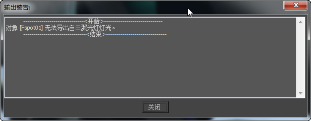

此外,由于 3DS 是 DOS 格式,文件名称限制为 12 个字符:8 个字符作为名称属性,“.”(点)和 3 个字符长的文件名扩展名。如果场景中包含位图名称超过此限制的纹理,导出文件会截断文件名。3ds Max 对此会显示一条警告:
实际文件的名称不会更改。如果在以后导入 3DS 文件,位图的名称会以截断形式显示,位图则不会加载。要重新指定位图,您需要在“位图参数”卷展栏中手动重新指定。
