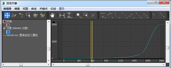

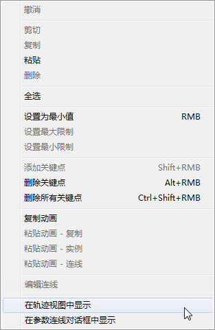

  7. 右键单击“帧值”字段,然后选择“在轨迹视图中显示”。
  8. 使用“轨迹视图 - 曲线编辑器”调整播放速率。
