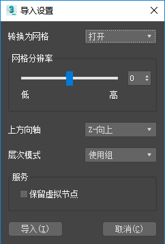

界面
		- 转换为网格
- 启用时,导入的几何体将转换为 3ds Max 可编辑网格对象。禁用时,导入的几何体将转换为实体对象格式。默认设置为启用。
- 网格分辨率
- 设置当对象作为可编辑网格对象导入时的对象分辨率。较高的值会产生比较精细的对象,这可能占用大量时间和存储空间。较低的值会产生比较粗略的对象。范围从 –10 到 10。默认值为 0。
- 上方向轴
- 不同应用程序使用不同轴作为上方向轴。为要导入的文件选择相应的轴。默认设置为 Z - 上。
- 层次模式
- 对导入的对象进行分组。要保留分组,您可以使用 3ds Max 组或层。 根据原始场景的组织,该组或层是嵌套结构。默认设置为“使用组”。
				- 使用组:根据对象在导入的文件中所属的组,将它们放置在 3ds Max 组中。
- 使用层:根据对象在导入的文件中所处的层,将它们放置在 3ds Max 中。
- 展平:不对对象进行分组,而是作为独立的 3ds Max 对象导入它们。
服务组
		  - 保留虚拟节点
- 将所导入文件中的虚拟对象转换为 3ds Max 虚拟对象。默认设置为禁用状态。
