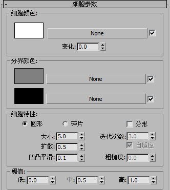

“细胞颜色”组
以下控件指定细胞的颜色。
[色样]
显示颜色选择器。为细胞选择一种颜色。
[贴图按钮]
将贴图指定给细胞,而不使用实心颜色。
[复选框]
启用此选项后,启用贴图。禁用此选项后,禁用贴图(细胞颜色恢复为色样中指定的颜色)。
变化
通过随机改变 RGB 值而更改细胞的颜色。变化越大,随机效果越明显。此百分比值可介于 0 到 100 之间。值为 0 时,色样或贴图可完全确定细胞颜色。默认值为 0。
“分界颜色”组
这些控件指定细胞间的分界颜色。细胞分界是两种颜色或两个贴图之间的斜坡。
[色样]
显示“颜色选择器”,选择一种细胞分界颜色。
[贴图按钮]
将贴图指定为一种细胞分界颜色。
[复选框]
启用此选项后,启用关联贴图。禁用此选项后,禁用关联贴图(分界颜色恢复为色样中指定的颜色)。
“细胞特性”组
这些控件更改细胞的形状和大小。
圆形/碎片
用于选择细胞边缘外观。使用“圆形”时,细胞为圆形。这提供一种更为有机或泡状的外貌。使用“碎片”时,细胞具有线性边缘。这提供一种更为零碎或马赛克的外观。默认设置为“圆形”。
大小
更改贴图的总体尺寸。调整此值使贴图适合几何体。默认值为 5.0。
扩散
更改单个细胞的大小。默认值为 0.5。
凹凸平滑
将细胞贴图用作凹凸贴图时,在细胞边界处可能会出现锯齿效果。如果发生这种情况,请增加该值。默认值为 0.1。
分形
将细胞图案定义为不规则的碎片图案,因此能够产生以下三种其他参数。默认设置为禁用状态。
迭代次数
设置应用分形函数的次数。注意:增大此值将增加渲染时间。默认值为 3.0。
自适应
启用此选项后,分形迭代次数将自适应地进行设置。也就是说,几何体靠近场景的观察点时,迭代次数增加;而几何体远离观察点时,迭代次数降低。这样可以减少锯齿并节省渲染时间。默认设置为启用。
粗糙度
将细胞贴图用作凹凸贴图时,此参数控制凹凸的粗糙程度。“粗糙度”为 0 时,每次迭代均为上一次迭代强度的一半,大小也为上一次的一半。随着“粗糙度”的增加,每次迭代的强度和大小都更加接近上一次迭代。当“粗糙度”为最大值 1.0 时,每次迭代的强度和大小均与上一次迭代相同。实际上,这样便禁用了“分形”。迭代次数如果小于 1.0,那么“粗糙度”没有任何效果。默认值为 0.0。
“阈值”组
这些控件影响细胞和分界的相对大小。它们表示为默认算法指定大小的规格化百分比(0 到 1)。
低
调整细胞大小。默认值为 0.0。
中
相对于第二分界颜色,调整最初分界颜色的大小。默认值为 0.5。
高
调整分界的总体大小。默认值为 1.0。
