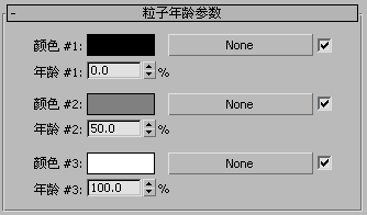

界面
颜色 #1
设置粒子出生时的颜色。
单击色样右侧的按钮可指定贴图,而不是实心颜色。该复选框可启用或禁用贴图。
年龄 #1
设置粒子开始从颜色 #1 更改为颜色 #2 处的年龄,以粒子整个寿命的百分比表示。
颜色 #2
设置粒子处于中间期时的颜色。还可以向此颜色指定贴图。
年龄 #2
设置粒子颜色等于颜色 #2 处的年龄,以粒子整个寿命的百分比表示。
颜色 #3
设置粒子消亡时的颜色。还可以向此颜色指定贴图。
年龄 #3
设置粒子更改为颜色 #3 处的年龄,以粒子整个寿命的百分比表示。
