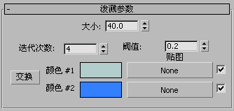

界面
大小
绘制泼溅的相关尺寸。使用该选项可使泼溅与几何体相匹配。默认设置为 40。
迭代次数
计算分形函数的次数。数值越高,泼溅越详细,但计算时间会更长。默认设置为 4。
阈值
确定与颜色 #2 混合的颜色 #1 量。为 0 时,仅显示颜色 #1;为 1 时,仅显示颜色 #2。默认设置为 0.2。
交换
交换两个颜色组件。
颜色 #1
背景颜色。
颜色 #2
绘制泼溅的颜色。
要改变颜色,请单击一个色样,然后使用打开的颜色选择器。
贴图
单击可指定贴图来替换其中一个颜色组件。通过贴图的复选框切换每个贴图(如果禁用,泼溅贴图将转换为关联的颜色组件)。
