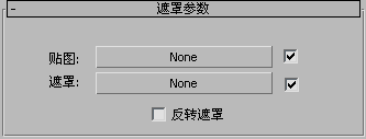

“遮罩”贴图的控件如下:
贴图
选择或创建要通过遮罩查看的贴图。
遮罩
选择或创建用作遮罩的贴图。
反转遮罩
反转遮罩的效果,以使白色变为透明,黑色显示已应用的贴图。
