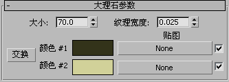

要调整大理石纹理的尺寸,请执行以下操作:
要更改纹理颜色,请执行以下操作:
  1. 在“大理石参数”卷展栏中,单击色样可显示颜色选择器。
  2. 调整颜色。
  3. 单击“关闭”可关闭此对话框。
要使用纹理的贴图,请执行以下操作:
要交换两个纹理颜色,请执行以下操作:
要调整贴图坐标,请执行以下操作:
界面
大小
纹理之间的间距。
纹理宽度
纹理的宽度。
交换
切换两个颜色或贴图的位置。
颜色 # 1 和颜色 # 2
打开颜色选择器。为纹理选择一种颜色(颜色 1),并为背景选择另一种颜色(颜色 2)。将通过所选的两种颜色生成第三种颜色。
贴图
单击可选择要显示在纹理或背景颜色中的贴图。
使用复选框切换贴图。
