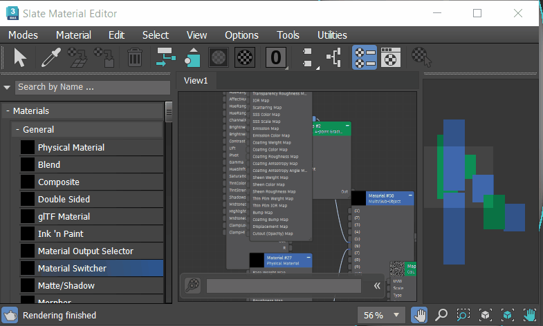

搜索“活动视图”
活动“视图”中含有搜索工具,可帮助查找材质、贴图和控制器节点。
活动视图的左下角有一个按钮 (搜索节点)。单击此按钮可以展开搜索工具。
单击“搜索节点”按钮,展开“搜索”工具。
在文本字段中,输入要查找的节点的名称。视图搜索工具就会找出以您键入的字符开头的名称。搜索是不区分大小写的。
“搜索”工具找到一个名称后,文本字段中的文本就会变为粗体,(缩放结果)按钮也会变为活动状态:。
单击 (缩放结果)可缩放至“搜索”工具所找到的节点。
如果您不再需要使用“搜索”工具,则可单击“搜索”工具右侧的 (关闭)按钮,将它重新折叠为 (搜索节点)按钮。
