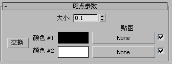

界面
大小
调整斑点的大小。使用该选项可使斑点与几何体相匹配。默认值为 0.1。
交换
交换两个颜色组件。
颜色 #1
表示斑点的颜色。
颜色 #2
表示背景的颜色。
单击一个色样,显示颜色选择器并更改这些组件颜色之一。
贴图
单击一个按钮以指定替换一个颜色组件的贴图。禁用该复选框将禁用关联的贴图(斑点贴图恢复为关联的颜色组件)。
