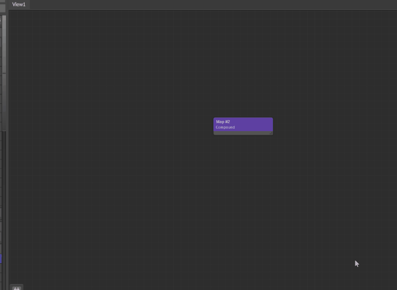

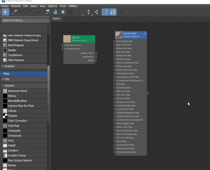

创建复合
要在活动视图中创建复合,请执行以下操作:
  1. 在图表中或其他可编辑复合中选择一个或多个节点。
  2. 打开右键单击菜单,然后选择“将复合中的节点打包”。
选定节点将包含在新复合中,并且任何现有连接都将成为端口。
Screen recording GIF of someone creating a compound in the Slate Material Editor.
在活动视图中创建复合。
