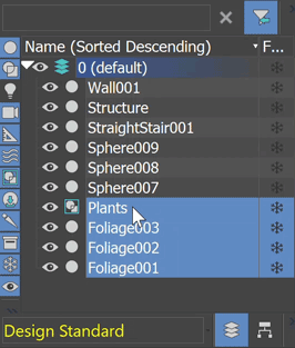

在 3ds Max 中,“场景资源管理器”提供了一个无模式对话框,可用于查看、排序、过滤和选择对象,还提供了其他功能,可用于重命名、删除、隐藏和冻结对象,创建和修改对象层次,以及编辑对象属性。
“场景资源管理器”界面由一个菜单栏、工具栏,以及场景中的对象表格视图组成,在对象表中,每个对象对应于一行,每个显示对象属性对应于一列。3ds Max 中的默认布局仅显示对象名称和“冻结”属性。您可以自定义布局以显示其他属性。您可以创建与当前场景一起保存和加载的本地“场景资源管理器”设置,也可以创建可在所有场景中使用的全局“场景资源管理器”设置。

工作区场景资源管理器
3ds Max 中的每个工作区都包含一个不同的“场景资源管理器”,名称与其工作区相同,停靠在视口的左侧。

拖动包含层和节点的选择
- 确保未在“层资源管理器”工具栏选中“选择子对象”(默认情况下应处于禁用状态)。
- 创建层 A,并在该层上创建球体。
- 创建层 B,并在该层上创建长方体。
- 现在,仅选择层 B。
- 将层 B 拖动到层 A。
层 A 将成为该结构的顶级父对象
- 选择层 A 并将其拖动到层 0。
层 A 的结构仍将保留。
- 创建层 C 并使其处于活动状态。
- 选择层 A。
- 按住 CTRL 键并选择“长方体”(应该仍然位于层 B)。
- 将该选择拖动到层 C。
层 A 保持结构,但长方体已成为层 C 的直接子项。如果单独选择父层及其子对象(包括其他层和节点),则在新层中滑动时,所有层结构都将断开。
- 选择第一层(即层 A)中的对象。
- 按住 CTRL 键。
- 选择第二层(即层 B,对象将被拖动到该层)。
注: 这将断开层 A 的结构。
要断开层 A 的结构,请执行以下操作:
- 创建层 D 并使其处于活动状态。
- 双击层 C(将选择父对象和子对象,与启用“选择子对象”相同)。
- 拖动到层 D 并注意所有对象是如何成为层 D 的直接子对象的。
注: 除了拖动外,您可以始终使用“场景资源管理器”工具栏中的“添加到活动层”按钮。
