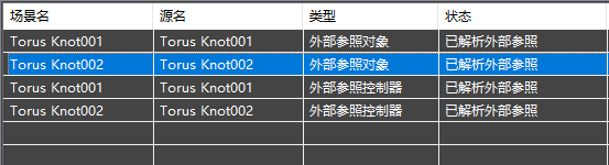

将外部参照对象转换为本地场景对象
在“外部参照”对话框(“文件”>“参考”>“外部参照对象”)中
“外部参照”对话框的“实体”列表
高亮显示“实体”列表(下部列表)中的外部参照对象,然后单击
(合并到场景中)。在场景中,外部参照对象变为一个全权的对象,可以访问其修改器堆栈。
提示:
上部的“记录”列表中也有此按钮,它的作用是将来自高亮显示源记录的
所有
实体合并到主(当前)场景中。
