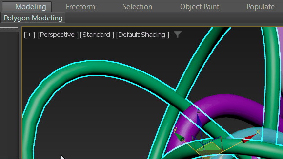

要使用视口统计信息显示,请执行以下操作:
  1. 选择“自定义”菜单 “视口配置”对话框 “统计信息”面板。
  2. 激活要显示统计信息的视口。
  3. 切换统计信息显示,方法是按 7 键或右键单击视口,然后选择“xView”“显示统计信息”。
